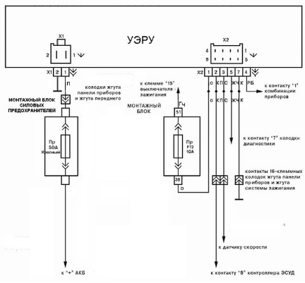

@егорavto, схему самого блока сложно раскопать. Она может быть только в сервисных книгах, да и то врядли. Есть схема подключения и распиновка, если Вам поможет: https://autoguruclub.ru/threads/lada-kalina-sxema-podkljuchenija-ehmuru.12573/
Messir, спасибо, хоть кто-то ответил, но я это все уже проверил, все ок, проводка вся целая, и датчики тоже, в блоке стоит реле, которое запитывает полевики, и всю силовую часть. Но оно не срабатывает, когда напрямую замыкаешь, блок начинает выходить на диагностику, но управление ключами (мосфетами) нет, следовательно нет силы тока на фазах!
