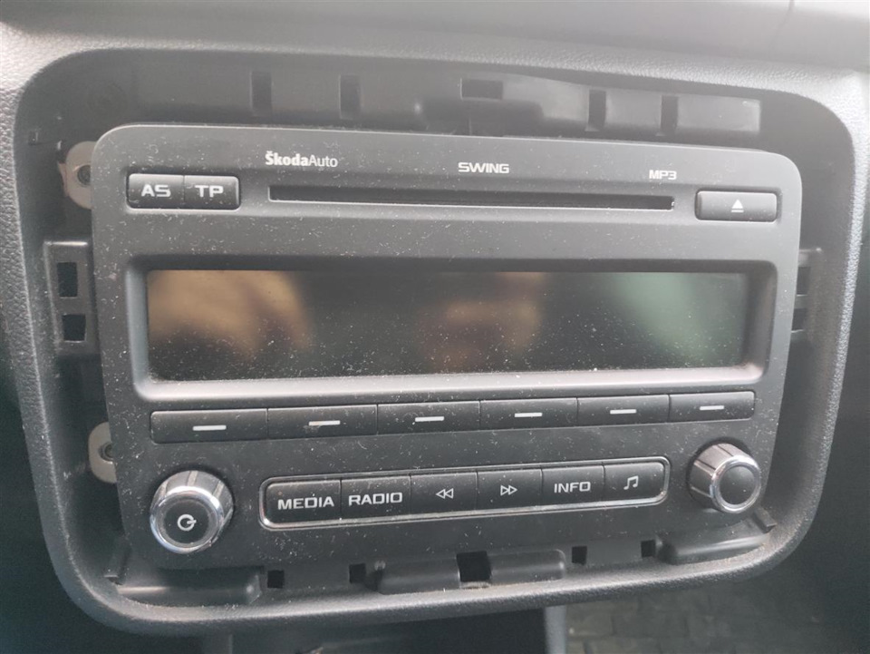

    Здравствуйте. Какой смысл еще раз код запрашивать, если магнитола перепрошита?
  3. Кост
    Кост Новичок
    8
    6
    Skoda superb
    Была мысль что просто код не правильно подобрали, ибо магнитолу я никогда не просил кого то прошивать)

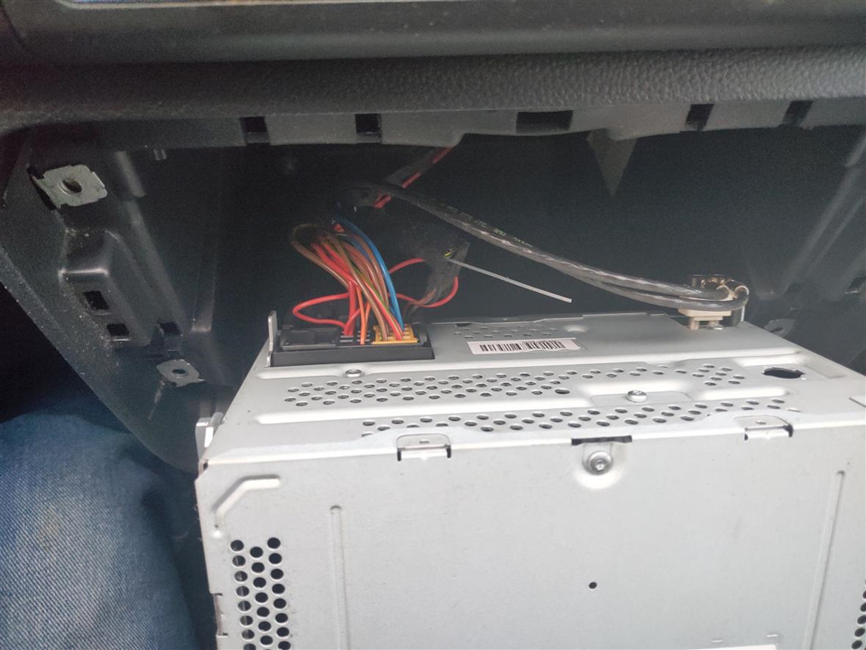

    Да, там уже 100% вариант. Но проще найти прошивку с такой же магнитолы с заранее известным кодом, и залить её. Что в вашем случае и сделали.
    Ну или когда скачаете прошивку, прикрепите сюда с фотографией наклейки на корпусе магнитолы, попробуем помочь.

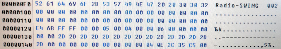

    Не так давно пришлось мне разблокировать магнитолу Swing на Skoda Octavia 1Z (платформа A5) 2012 года выпуска. "Умная часть" этого аудиоустройства собрана на процессоре NEC uPD70F3358GJ V850ES/SJ3 и микросхеме EEPROM ST95128.
    Есть несколько вариантов разблокировки этой магнитолы: 1) Через дилеров Skoda; 2) С помощью различных устройств, по CAN-шине; 3) Считать EEPROM, узнать первые две цифры, а оставшиеся подобрать перебором; 5) Считать флэш и еепром и посчитать сразу весь код.
    Естественно меня устраивал только последний вариант, но была одна проблема: Считав оба дампа, я не мог посчитать код поскольку нужного калькулятора у моего iProg'а нет.
    P.S. Да и ещё, магнитола не стала бы просить код, если бы накануне не была произведена замена панели приборов... Но об этом в следующий раз...

    Skoda superb
    Читал его статью , но так и не понял где находится у него пин код в байтах))

    В общем прочитайте EEPROM (24c32) и если не получится самому выудить код с прошивки, выложите сюда дамп.
