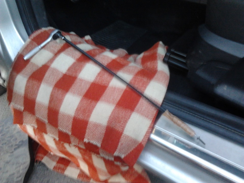

По большому счету, зеркало там не нужно - все равно почти ничего не видно. Всё делается, в основном, на ощупь. А если вам удастся раздобыть гибкий удлинитель на вороток, то будет еще проще. Единственное, так это надо будет сунуть туда обе руки. Левой рукой просовываете всю конструкцию с торксом и удлинителем, а правой центруете торкс для попадания в шлицы винта. Вот примерно такая конструкция:
Ну все, поставил на место, прошу меня извинить без фото, на улице дубак))) поездил, правда не долго, пока все работает!
