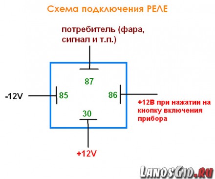

Выводы реле подключены неверно. Оно так вообще не будет работать. Вот схема продключения любого реле из этой категории: Контакты 85 и 86 может быть подключены как угодно, а вот выход на потребителя - это 87. Силовой плюс 30.
