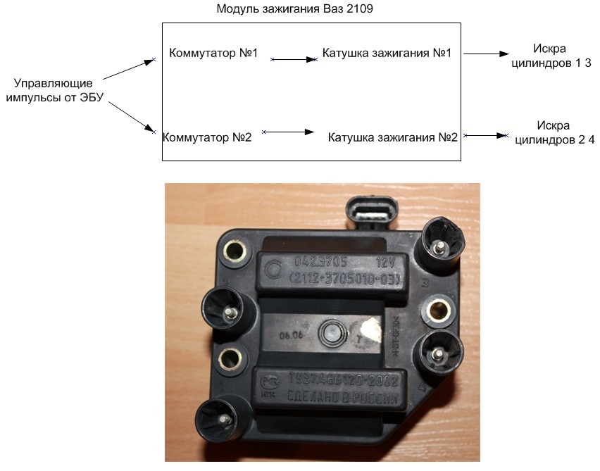

@Валерий антонович, Так вы дайте нормальные данные авто, а точнее системы питания. А лучше всего, если у вас инжектор то номер ЭБУ. Думаю, сгорел транзистор в ЭБУ или катушка зажигания.
Скорее всего речь идет о безтрамблерной системе зажигания. Там сигнал на катушку подает ЭБУ. @Валерий антонович, Надо проверить проводку от катушки к эбу. И контакт на разъемах. И еще. Вы случайно не проверяли искру дедовским методом - провод на корпус? При такой проверке может вылететь транзистор ЭБУ.
