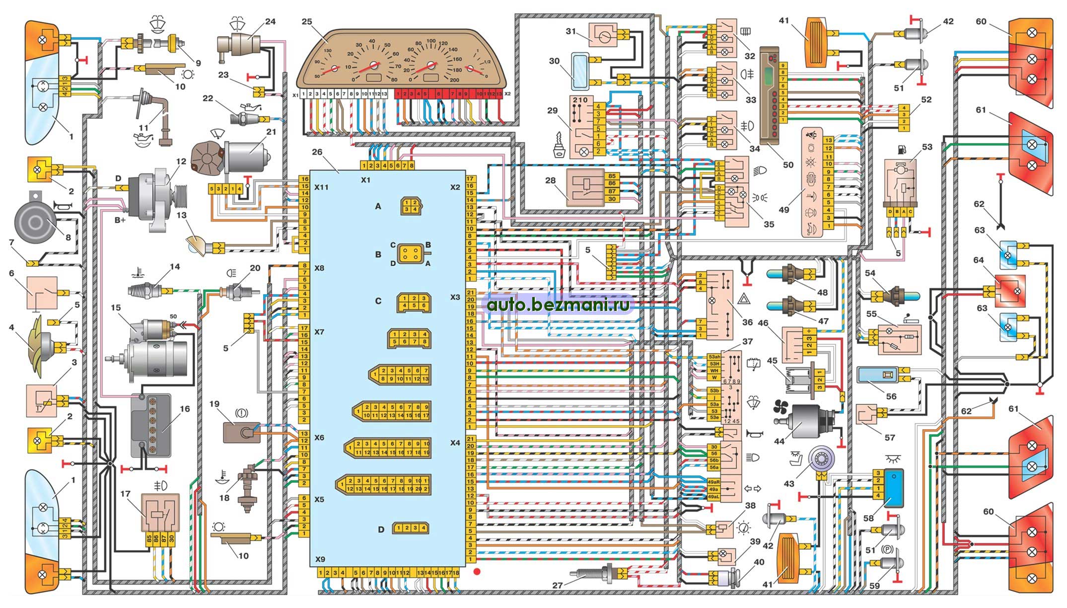

Схема электрическая на Ладу Самару Схема электрооборудования автомобилей ВАЗ-2113, ВАЗ-2114, ВАЗ-2115 (без системы управления двигателем): 1 - блок-фары; 2 - противотуманные фары; 3 - датчик температуры воздуха; 4 - электродвигатель вентилятора системы охлаждения двигателя; 5 - колодки, подключаемые к жгуту проводов системы зажигания; 6 - выключатель подкапотной лампы; 7 - колодка для подключения к звуковому сигналу однопроводного типа; 8 - звуковой сигнал; 9 - датчик уровня омывающей жидкости; 10 - датчик износа колодок передних тормозов; 11 - датчик уровня масла; 12 - генератор; 13 - подкапотная лампа; 14 - датчик указателя температуры охлаждающей жидкости; 15 - стартер; 16 - аккумуляторная баттарея; 17 - реле включения противотуманных фар; 18 - датчик уровня охлаждающей жидкости; 19 - датчик уровня тормозной жидкости; 20 - выключатель света заднего хода; 21 - моторедуктор очистителя ветрового стекла; 22 - датчик контрольной лампы давления масла; 23 - колодка для подключения к электродвигателю омывателя заднего стекла; 24 - электродвигатель омывателя ветрового стекла; 25 - комбинация приборов; 26 - монтажный блок; 27 - выключатель стоп-сигнала; 28 - реле зажигания; 29 - выключатель зажигания; 30 - лампа освещения вещевого ящика; 31 - выключатель освещения вещевого ящика; 32 - выключатель элемента обогрева заднего стекла; 33 - выключатель фонарей заднего противотуманного света; 34 - выключатель противотуманных фар; 35 - выключатель ламп наружного освещения; 36 - выключатель аварийной сигнализации; 37 - подрулевые переключатели; 38 - выключатель ламп освещения приборов; 39 - лампа подсветки шкалы гидрокорректора фар; 40 - штепсельная розетка для переносной лампы; 41 - боковые указатели поворотов; 42 - выключатель плафона на стойках передних дверей; 43 - плафон индивидуального освещения салона; 44 - электродвигатель вентилятора отопителя; 45 - дополнительный резистор электродвигателя отопителя; 46 - переключатель вентилятора отопителя; 47 - лампа подсветки переключателя отопителя; 48 - лампа подсветки рычагов отопителя; 49 - блок бортовой системы контроля; 50 - маршрутный компьютер; 51 - выключатель плафона на стойках задних дверей; 52 - колодка для подключения жгута проводов системы управления двигателем; 53 - электробензонасос и датчик количества бензина; 54 - лампа подсветки передней пепельницы; 55 - прикуриватель; 56 - лампа освещения багажника; 57 - выключатель лампы освещения багажника; 58 - плафон освещения салона; 59 - выключатель лампы сигнализатора стояночного тормоза; 60 - задние наружные фонари; 61 - задние внутренние фонари; 62 - колодка для подключения к элементу обогрева заднего стекла; 63 - фонари освещения номерного знака; 64 - дополнительный сигнал торможения, расположенный в спойлере. Условная нумерация штекеров в колодках: A - колодки блок-фар; B - колодка электробензонасоса; C - колодки монтажного блока, выключателя зажигания, моторедуктора очистителя ветрового стекла; D - колодки плафона освещения салона.
