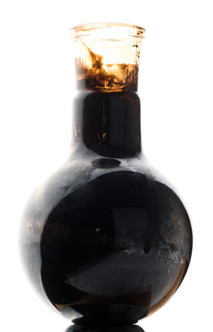

Результат внутри колбы и дно (максимум подводимой температуры) на просвет:
Рис. 24 inside_macro
Рис. 25 dno_na_prosvet

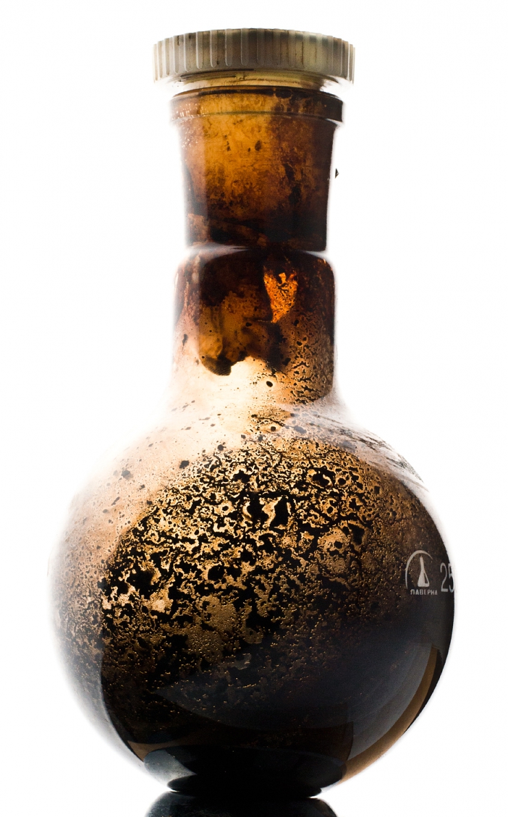

Колба потому выглядит такой "чистой", что практически все ее содержимое "свалилось" в осадок, он плохо кипит,
поэтому копоти на стенках было меньше, зато внутри нет живого места от шлама:
Рис. 30 inside_macro

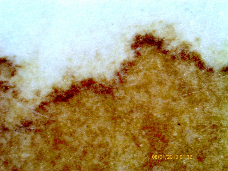

Закраина формируется сгустками шлама - чем более рваная форма края масляного пятна, тем хуже моторному маслу.
Сомнения? Посмотрите сюда еще раз:
Рис. 36
У работающего масла, никакой закраины быть не может - шлам до периметра просто не дотекает. Заметил рваную грань у пробы - масло начало стареть.
Грустно подумать, что метод капельной пробы используют вот уже более 70 лет(!), Нобелевскую премию за бумажную хроматографию вручили, а прикладное использование в полубессознательной фазе находится - гадания по масляным кляксам, измерение диаметров и прочее скоморошничание...Подписи на распространенных существующих и, к тому же, еще и
разных шкалах мало того, что противоречивы, так еще и уместны не более, чем таблички "не кормить" в палеонтологическом музее. Рваные грани масляного пятна если и детектируются, то списываются на абсурдные "обводнения" масляной пробы и прочие "топливные короны".
Единственно верная и полезная нам причина рваных краев в этой методике - горелые нефтяные сгустки - потенциальный масляный шлам, который вы еще и в моторе сможете обнаружить, если дождетесь. Другой нет. Чем сильнее зазубряются края, чем более распушена бахрома - тем шлама больше и маслу - хуже.

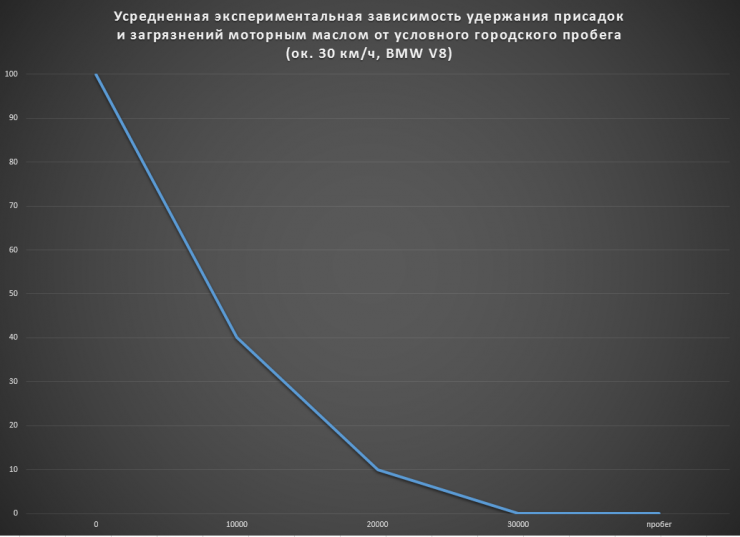

Все просто и логично - больше пробег, больше грязи, хуже процентное удержание загрязнений в объеме масла.
Рис. 40 grafik_stareniye

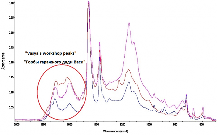

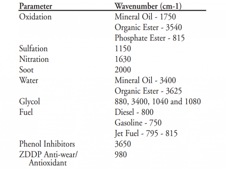

В виду ограниченности современных библиотек масляной методики FTIR, в тред приглашаются масляные профессионалы, так как существующая методология не
дает ответов о том, что же перед нами за "субстрат" с характеристическими пиками поглощения ок. 1610 (хотя этот близок к нитрованию) /1720.
Рис. 47 waves
Кто ж сможет одной левой сделать это лучше, чем они?!
