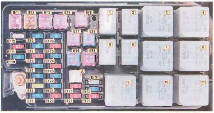

Здравствуйте , на днях машина резко заглохла , стартер крутит , но не заводится , перегорел предохранитель ef 22 , поставил новый , завелась , проехал 20 метров и заглох , опять перегорел , в чём может быть причина ?
@Kos02, здравствуйте. Причина однозначно в коротком замыкании защищаемой предохранителем цепи. ЕF22 защищает цепи форсунок, клапана рециркуляции отработавших газов и обмотку реле топливного насоса (справедливо для ЭБУ HV-240).
Для начала следует проверить целостность проводки к этим элементам, обратить внимание на изоляцию и пр. явно видимые повреждения.
@Messir, спасибо огромное , я правильно понял , что надо проверить провода идущие от форсунок и от клапана регуляции к коробке с предохранителями ? и немого не понял про эбу и реле
@Kos02, Поняли Вы верно. Реле топливного насоса тоже стоит в блоке предохранителей под капотом, на картинке №7
Проверьте проводку. Если есть навык работы тестером в режиме апмерметра, проверьте ток в цепи. Важно понять, в какой момент идет перегруз.

Нашёл перетёртость провода от 3 слева форсунки , заизолировал , возможно тёрлась о массу , сейчас вроде всё нормально .
