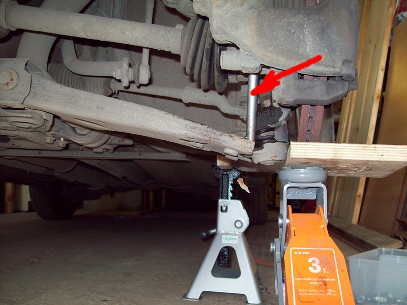

Ключем на 21 открутите гайку шаровой опоры.
Поджав тормозной диск, обстучите место посадки пальца шаровой опоры молотком. Можно пшикнуть туда ведешку.

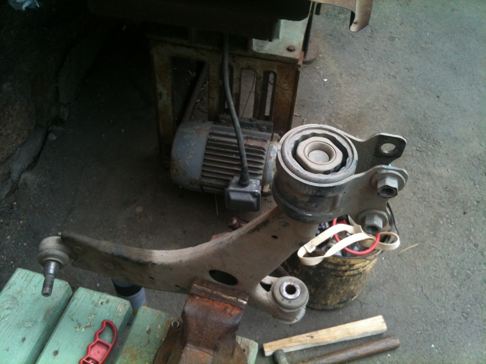

На фото отчетливо видно расслоение сайлентблока.

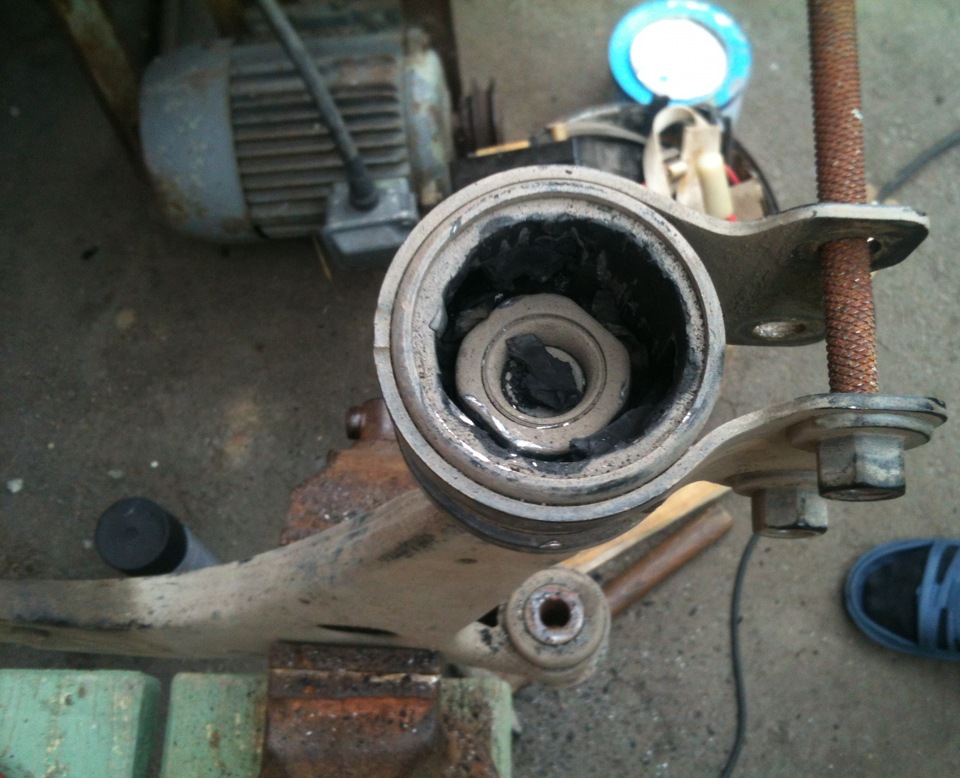

Расслоившийся сайлентблок легко вывернется любым рычагом.
Оставшуюся втулку рычага надо будет аккуратно прорезать болгаркой.

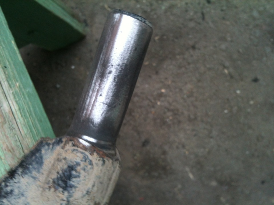

После удаления остатков сайлентблока, очистите шток от грязи, краски и коррозии.

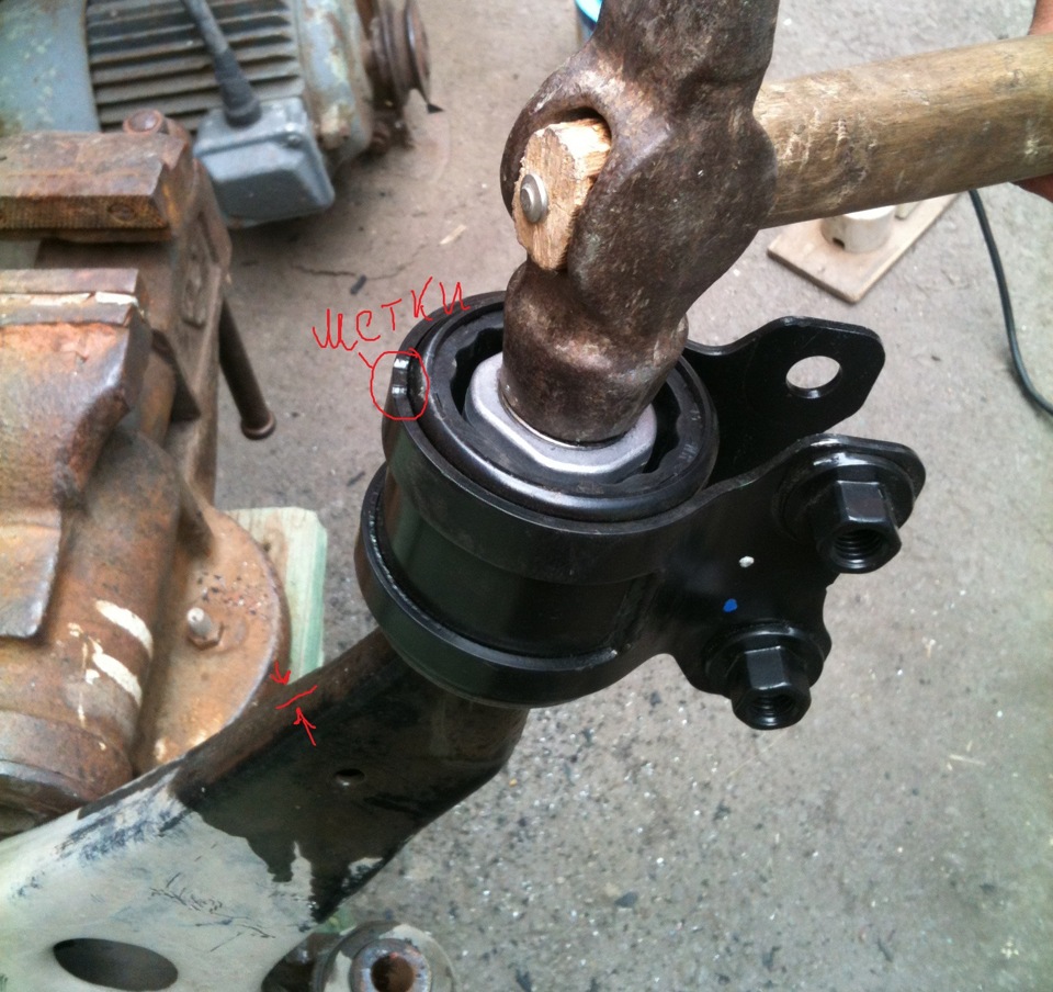

Перед установкой нового сайлентблока, обратите внимание на имеющиеся установочные метки. Они должны совместится с серединой сварочного шва рычага. Положение нового сайлентблока должно быть такое же, как и старого.

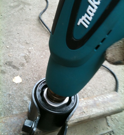

Надежно закрепите рычаг, и аккуратными ударами по внутреней обойме сайлентблока, напрессуйте его на шток. При наличии достаточного количества времени, шток (вместе с рычагом) можно заморозить в морозильной камере, а сайлентблок слегка разогреть феном.
В этом случае, сайлентблок будет садиться гораздо легче.
