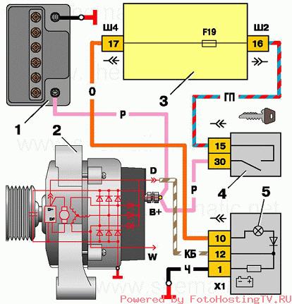

ВАЗ 2110 16кл. 1.5. 2002г Вопрос. Загорелась на панели значок АКБ. Заметили поздно ,ехала дочь, машина встала. Я привёз другую АКБ. Завёл ,доехал до дома , вопрос можно ли отремонтировать генератор , малой кровью или надо будет менять ,просто в сервисе все сразу под замену.И не связана ли поломка генератора с тем что при запуске иногда стартер звучит как если бы передерживаешь ключ при повороте для запуска двигателя, а он уже схватился. Такие звуки чиж-чиж-чиж. Спасибо
Здравствуйте. Отремонтировать конечно же можно - все в генераторе ремонтопригодно. Важно только правильно установить диагноз. Возможен банальный износ щеток или обрыв цепи возбуждения.
Для начала проверьте наличие напряжения в точке D (подробная схема)
Если напряжениев точке D есть, то проверьте напряжение на акб, а после запустите двигатель и сравните значения напряжений на заведенном и заглушенном двигателе. Если при включении дальнего света фар напряжение становится чуть выше, чем на заглушенном авто, то неисправность кроется в выпрямительном блоке. Если же равно или ниже, то смело снимайте и разбирайте генератор.

    Добрый вечер, Мессир, хочу выразить свой респект, за участие и правильно поставленный диагноз. Действительно умер щеточный блок, ремонт обошелся в 1130р. После того как я сказал мастеру -приемщику, где и что надо измерить и хоть после этого меня в рем. зону не пустили, но поняли, что развести не получится. Щетки стоят 215 р. И заменить после диагностики я мог сам. Работа 800р. Ладно, хоть не предложили генератор купить за 5000, тогда с работой было бы 7000р. Поэтому ещё раз спасибо за совет и с наступающим всех Вас. Добра и Удачи. Да, жена шутит, что Вы,наверное, как экстрасенс, уже по фотке диагноз ставите.
