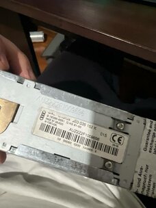

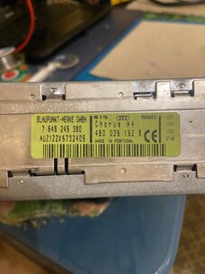

Код магнитолы можно получить тут, не нужно ехать к диллеру. Что бы раскодировать магнитолу нужно в теме ниже написать серийный номер магнитолы. Имеет вид:
AUZ........
Его можно найти на корпусе магнитолы, предварительно сняв ее.
Так же можно прикрепить фото стикера с серийником.

Есть вопрос, кто то запускал Audi Concert Grundig CD на столе или подключал к другой машине? Чего ей не хватает? Подключил 12 вольт, и минус, ввёл код, она ожила на секунду и выключилась. Ждёт зажигания, а куда его подавать? Заранее спасибо за подсказки.
На пин SAFE плюс подали?

AUZ2Z3D1067681 Grundig CD версия, а вот еще нашёл: *4B0035186P*. Да, там есть кан шина а вот куда зажигание подключить не нашёл. Нашел в интернете интересный пост, мол там в родном разъёме есть какой то переключатель, который чего то замыкает и она работает. Но ничего похожего не увидел.

Должна без CAN работать на столе.

Мне кажется, что это вторая версия мафона судя по серийнику AUZ2Z3D1067681 Grundig CD. Но блин, я не могу найти этот долбанный провод замка зажигания... (тут должен быть смайлик который бьётся головой об стену) 🙂 Может подскажите куда смотреть? Или таки придётся делать эмулятор кан шины?
