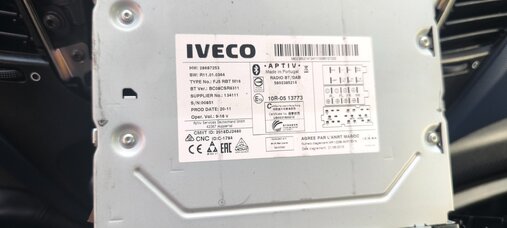

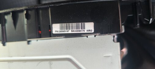

Здравствуйте. Отключал аккумулятор, магнитола требует код. Перерыл все документы, искал наклейку в машине, все безрезультатно. Помогите пожалуйста кодом для магнитолы. Информация с магнитолы в приложении. Заранее благодарен! Машина Iveco Daily 35 2020
Здравствуйте. Модель Delphi по серийному номеру не получится.
