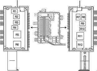

Под капотом: силовой блок предохранителей​
Для ремонта систем двигателя, фар и других мощных потребителей необходимо заглянуть под капот. Основной силовой блок расположен в моторном отсеке с правой стороны (если смотреть на автомобиль спереди), вблизи аккумуляторной батареи. Здесь находятся крупные предохранители-«плавкие вставки» (на 60, 100 и 140 Ампер) и реле, управляющие стартером, вентиляторами, ABS и системой впрыска.

Блоки под капотом​
Блок предохранителей и реле​
Расположен с левой стороны, рядом с аккумулятором.
Вариант 1
Фото пример блока под капотом
Схема

РелеРеле
R1Муфта компрессора кондиционера (MG CLT)
R2Обогрев зеркал (MIR HTR)
R3Вспомогательное реле (ACC)
R4Активная система управления высотой расположения кузова (AHC)
R5Зажигание (IG1 NO.1)
R6Зажигание (IG1 NO.2)
R7ABS (ABS SOL)
R8Блок управления двигателем (EFI)
R8Блок управления двигателем (ECD)
R9Звуковой сигнал
R10Диммер (переключатель освещения)
R11Стартер
R12ABS (ABS MTR2)
R13Фары (HEAD)
R14ABS (ABS MTR1)
