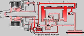

Можно аккуратно и не быстро доехать до места ремонта, а вот ездить лучше не надо, да и врядли получится.
Не надо потому, что идет усиленная нагрузка на систему многодискового сцепления в редукторе заднего моста.
Не получится потому, что в системе есть термоклапан, который при перегреве просто сбросит давление масла в системе DPS и задний мост отключится.
О том, как работает система полного привода на Honda CR-V можете почитать здесь: https://autoguruclub.ru/threads/honda-cr-v-sistema-polnogo-privoda-dual-pump.5193/
  • Можно аккуратно и не быстро доехать до места ремонта, а вот ездить лучше не надо, да и врядли получится.
    Да, именно так и будет, а перегрев может произойти не только при пробуксовке, достаточно повернуть по переулкам и перегрев обеспечен.
