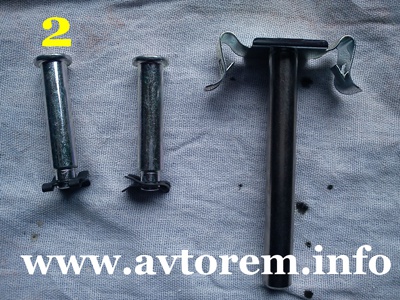

Рассмотрим вариант с самостоятельной заменой ремкомплекта. Для этого нужно приобрести ремкомплект, который состоит из тяги выбора передач и пяти пластмассовых втулок с резиновыми кольцами.
К этому комплекту, следует еще купить отдельно – одну большую ось привода переключения и две маленькие с пружинными замками (фото 2).

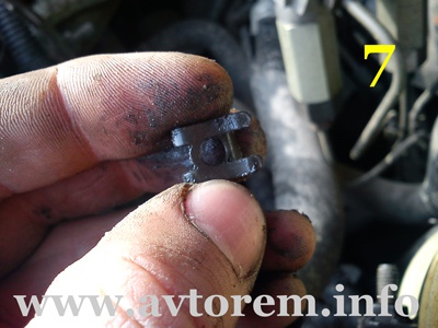

2. Вытаскиваем пружинный фиксатор и малую ось, соединяющую шток переключения передач с приводом (фото 6 и 7).
