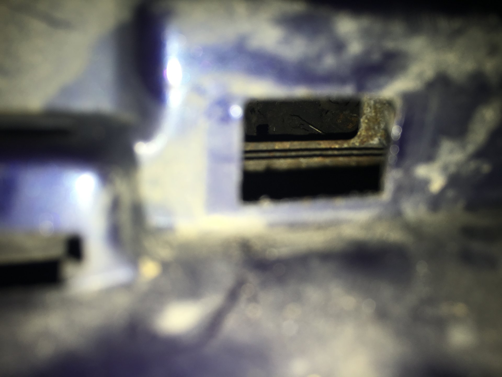

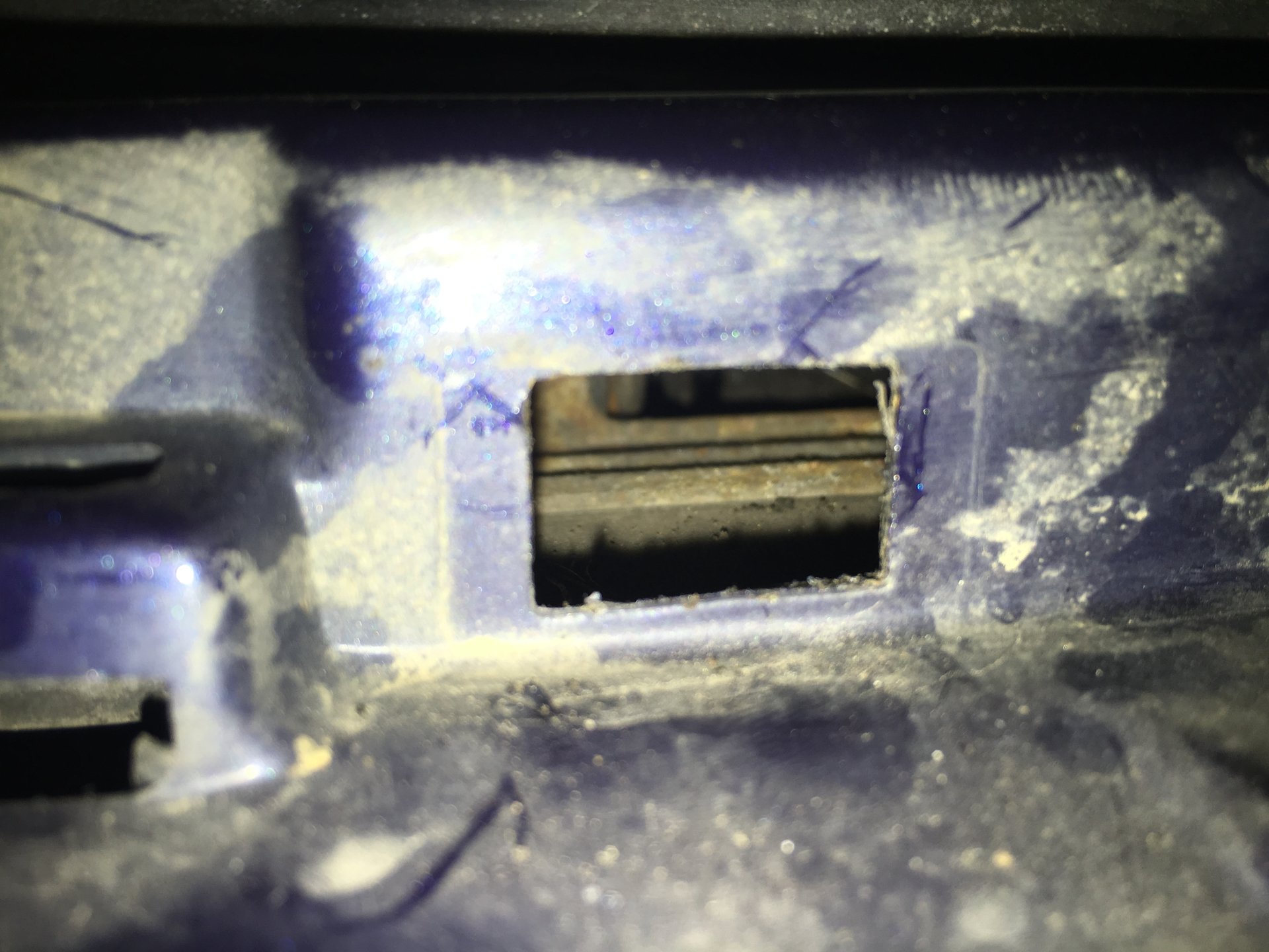

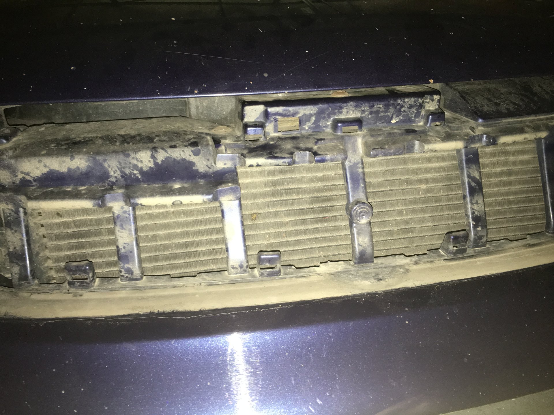

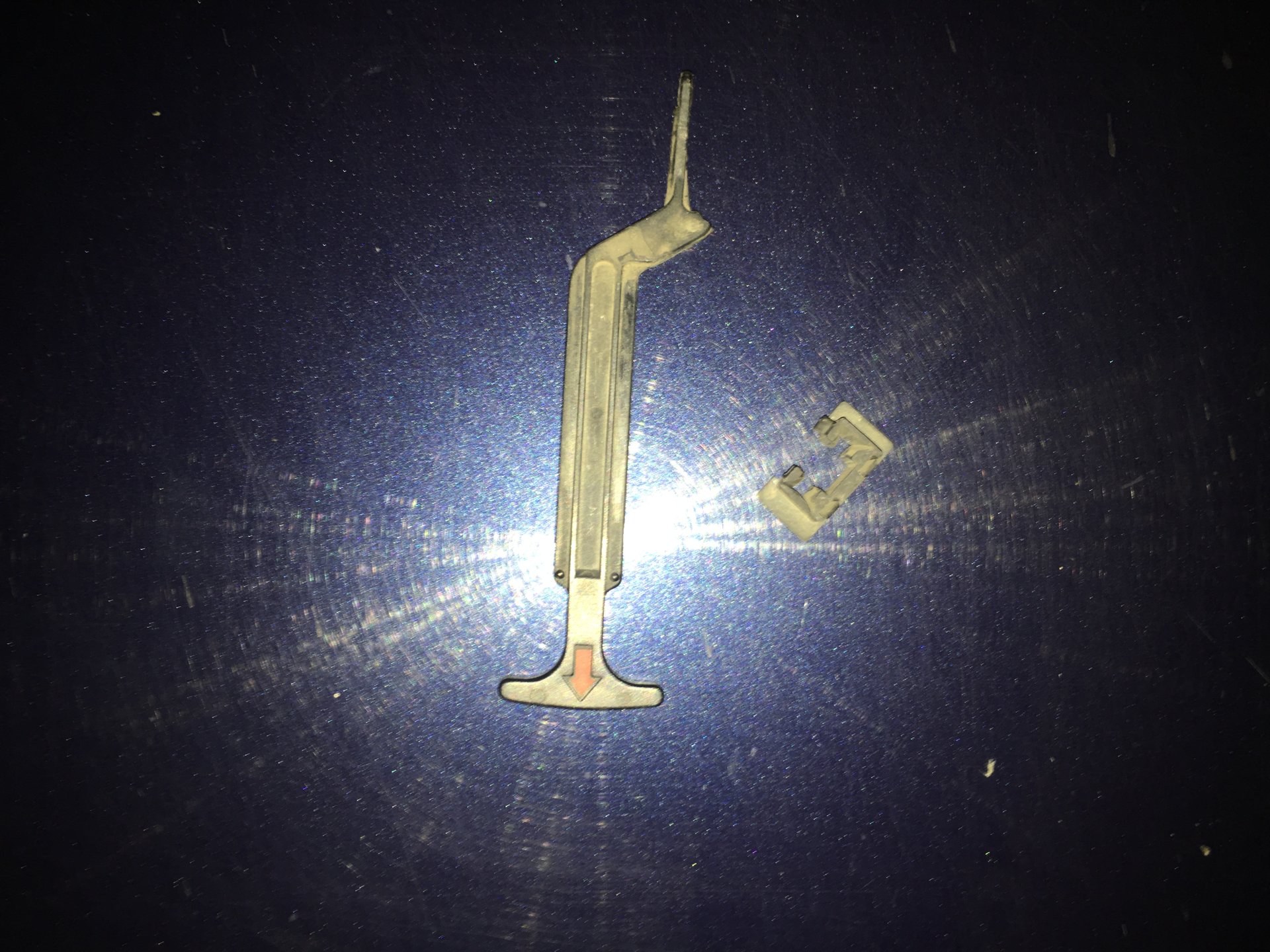

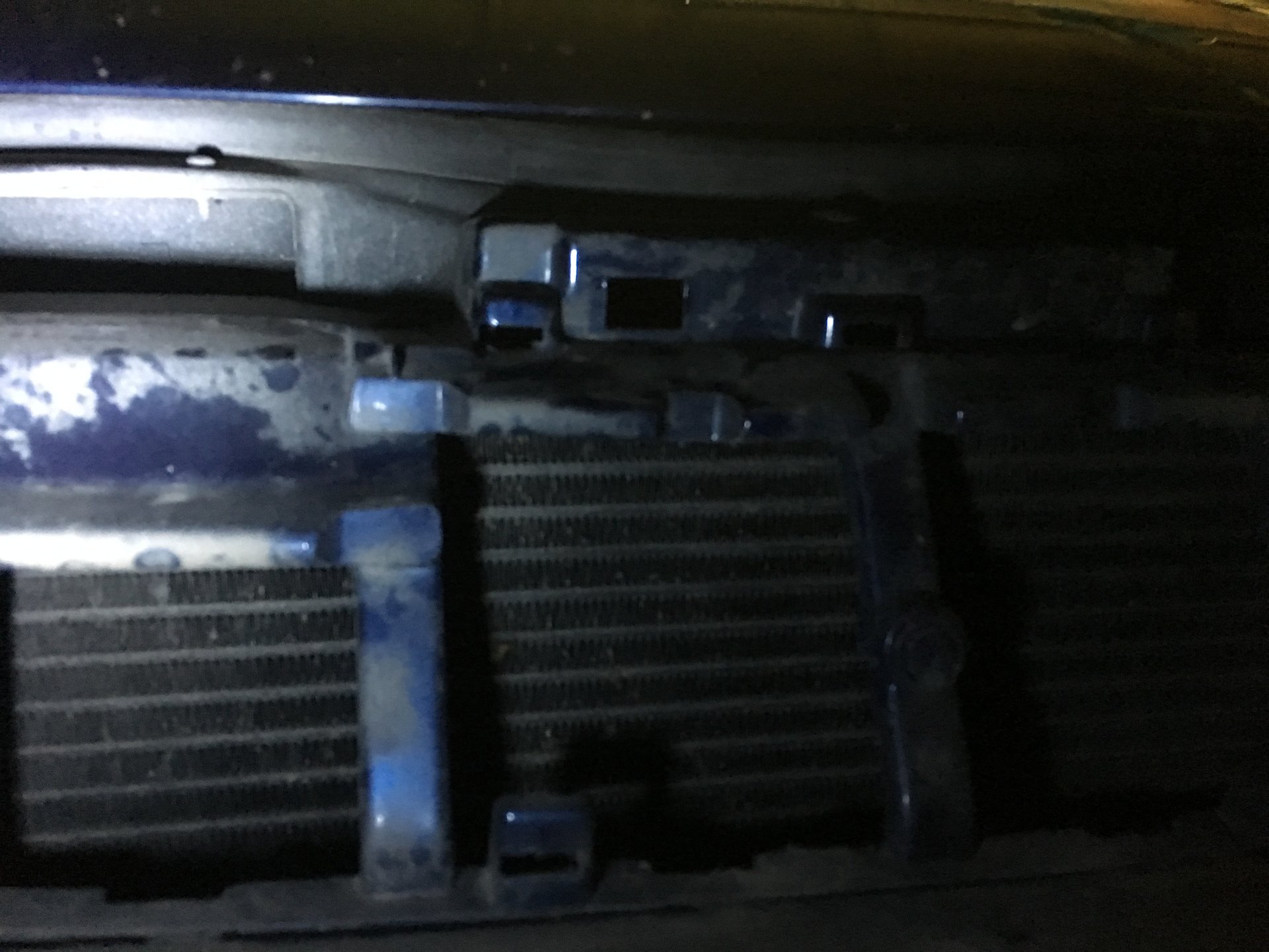

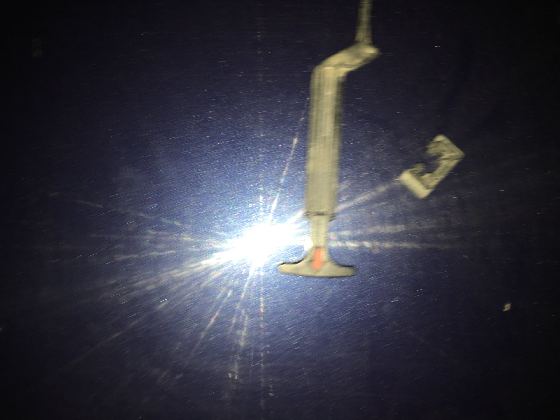

Помогите пожалуйста!!! SOS !!! Volkswagen Passat B5 Оторвалась ручка под капотом ( та что тянуть нужно после того как с салона открыл) ! Не могу открыть капот! Что делать ??
@Dmytro, если не удается подцепить конец тросика, то придется снять бампер и левую фару. Это все снимается без открытия капота.
