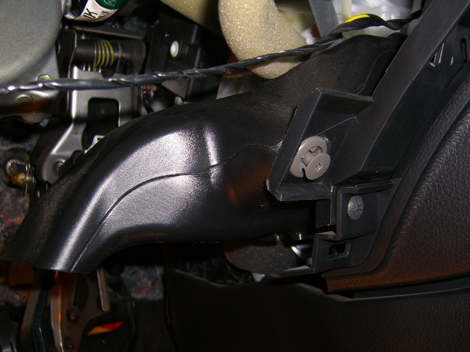

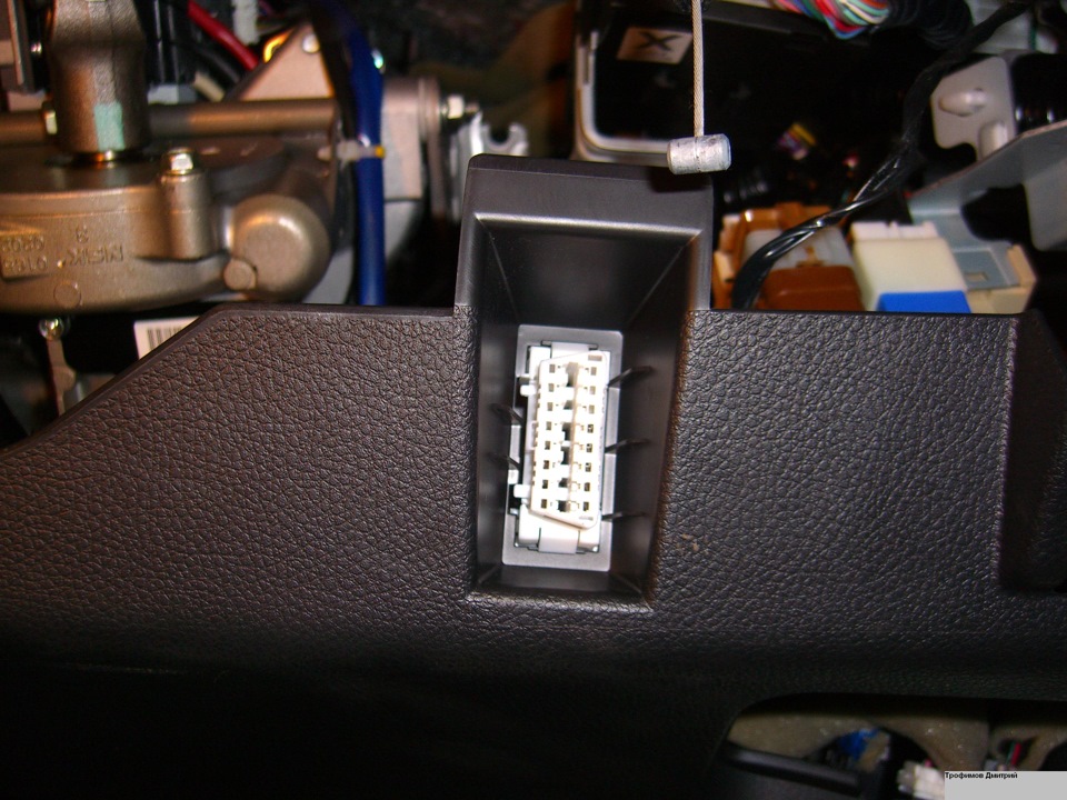

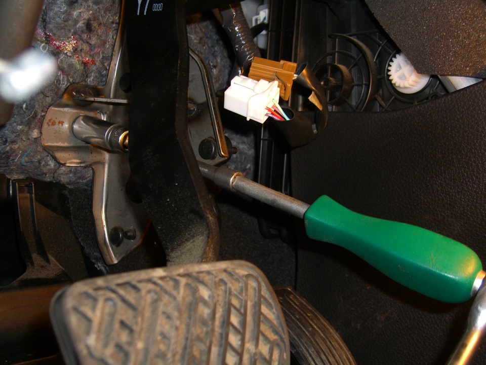

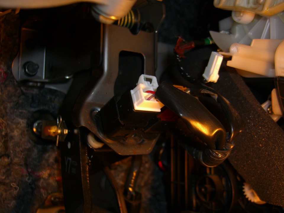

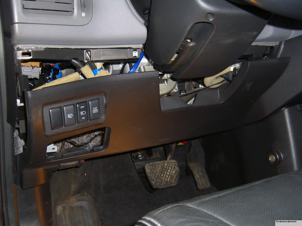

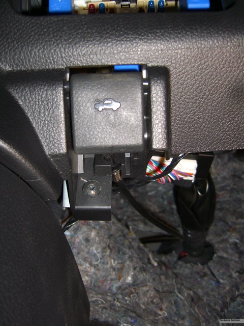

Открутите саморез и снимите крышку панели со стороны водителя.
Отстегните панель с кнопками.
Отключите трос открывания капота и снимите диагностический разъем.
Отключите штеккеры кнопок.
Снимите трубку с датчика температуры и отключите разъем питания.
Поверните на 45° головку клипсы и снимите воздуховод в районе правой ноги водителя.
Отключите разъем сервопривода заслонок и снимите его.
Отключите разъем педали газа.
Снимите два штекера с тормозной педали.
Отщелкните пистоны крепления жгутов проводки, идущих на педальный узел.
Снимите шплинт штока педали тормоза.
Головкой на 13 открутите 4 крепления педального узла.
Головкой на 10 открутите 2 болта крепления кронштейна.
Снимите педальный узел.
Отключите разъем питания моторчика печки.
Отогните защелку крепления моторчика, и поверните корпус моторчика против часовой стрелки, далее потянув моторчик для извлечения.
