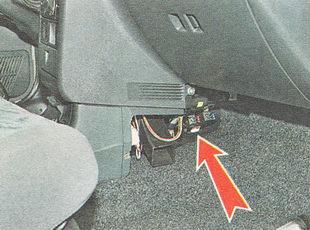

Вторая проблема это масса этого блока, а точнее жгута от блока.(смотрите фото ниже)
На автомобиле цепи системы управления двигателем защищены тремя плавкими предохранителями.
Реле и предохранители системы управления двигателем установлены под консолью панели приборов.
Примечание. Правая накладка консоли панели приборов снята.
ПРЕДУПРЕЖДЕНИЕ
Перед выполнением работы по замене предохранителей и реле ознакомьтесь с мерами предосторожности при ремонте системы управления двигателем.
Реле и предохранители системы управления двигателем: 1 - главное реле; 2 - предохранитель ЭБУ и цепей системы управления двигателем F1 (7,5А); 3 - реле включения электровентилятора системы охлаждения двигателя; 4 - предохранитель ЭБУ F2 (7,5А); 5 - реле включения топливного насоса; 6 - предохранитель цепи топливного насоса F3 (15А)
В монтажном блоке предохранителей и реле имеется пинцет для извлечения предохранителей из гнезда.
Неисправный предохранитель можно определить по перегоревшей нити.
На первом фото, где стрелка, левее от стрелки-сантиметров 10-15см. находится масса, она под половиком, возле металлической штанги(корпус бороды) очень часто она окисляется, проверьте и ее.
