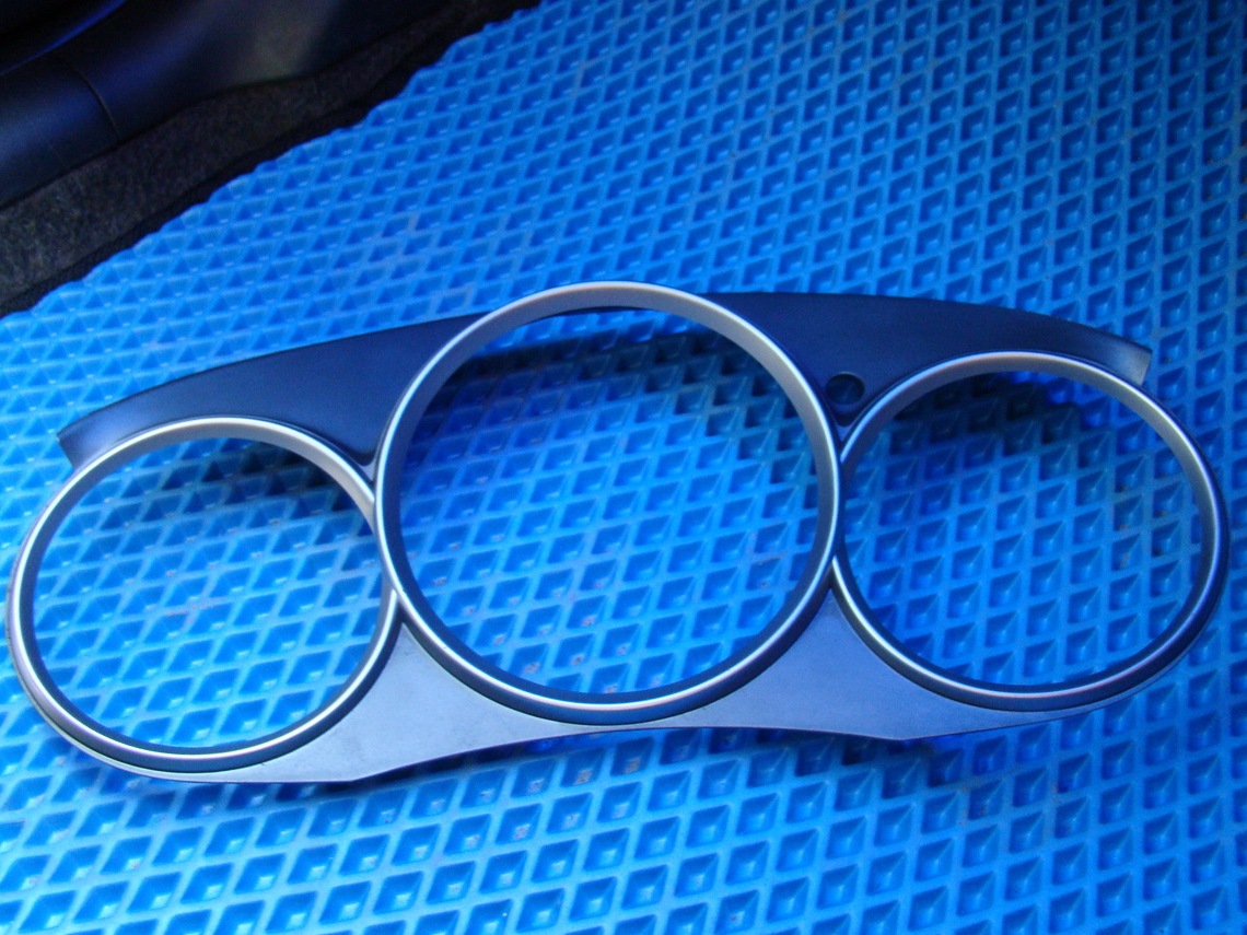

Опустите рулевую колонку макисмально вниз и потяните на себя наружнюю декоративную накладку. Она крепится на защелках.
Открутите 4 самореза крепления внутренней накладки и снимите её.

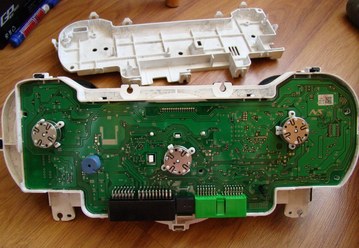

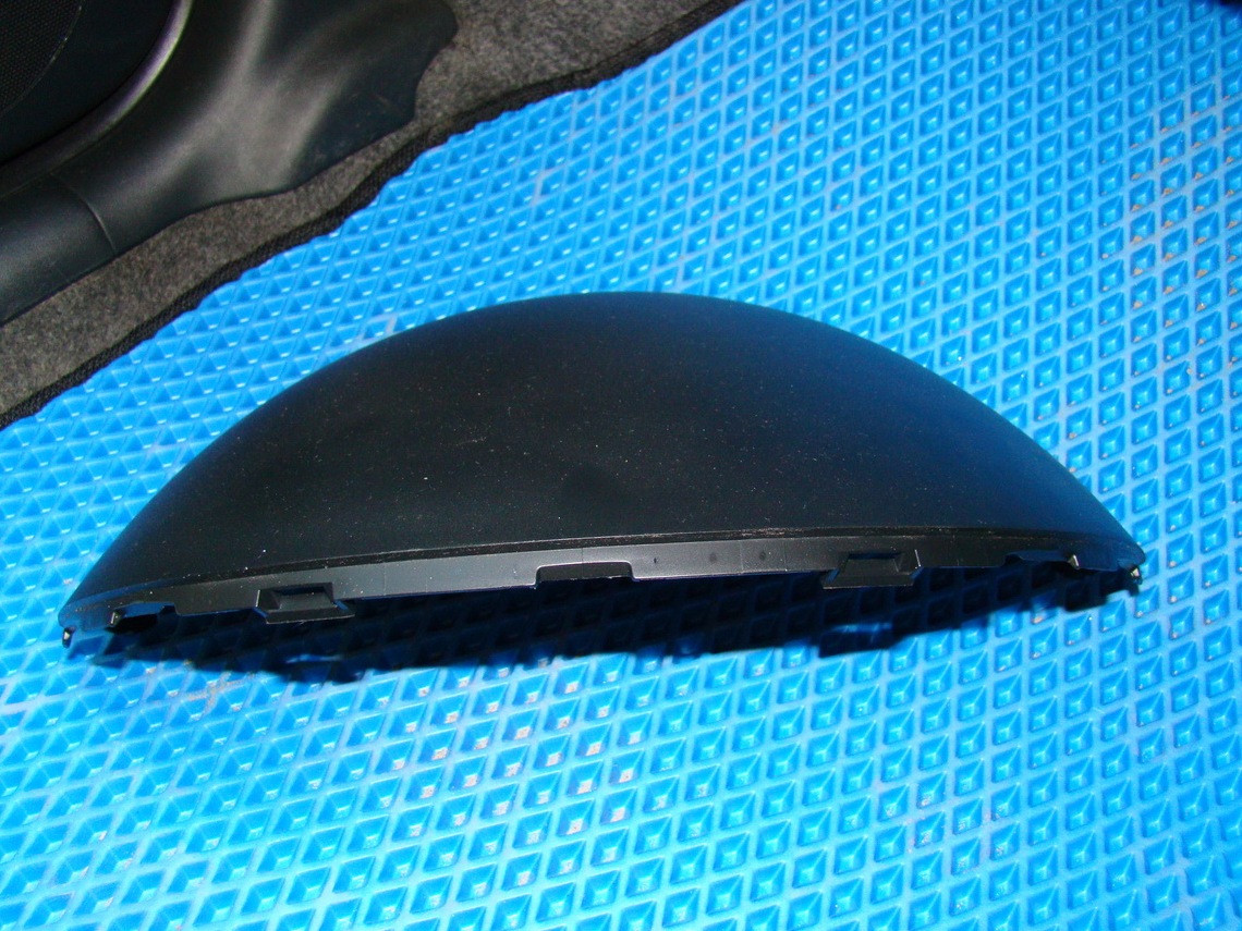

Освободите защелки с щадней стороны приборной панели и снимите крышку.
Снимите переднюю часть панели со стеклами.
Пометьте положение каждой стрелки, и аккуратно потянув стрелки вверх, снимите их.

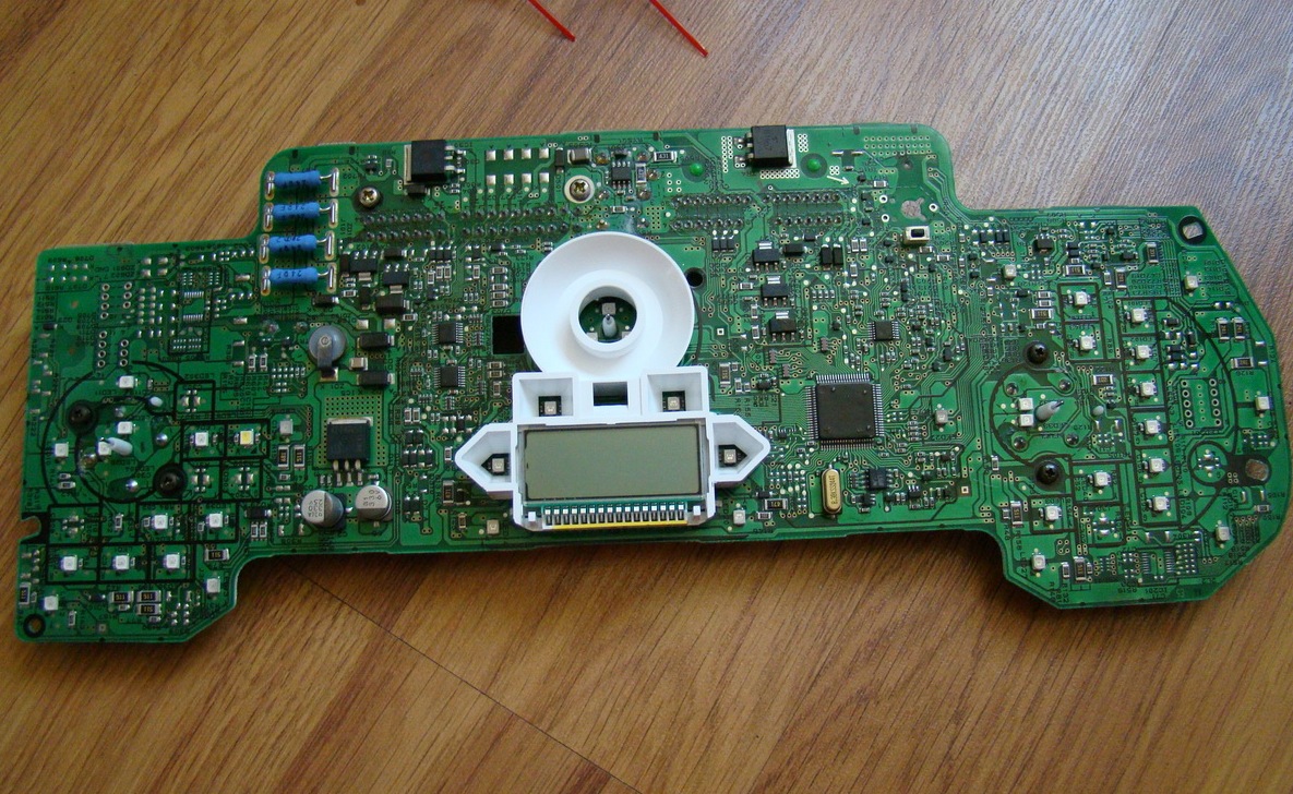

Снимите шкалу приборов.
Основная плата панели приборов.
