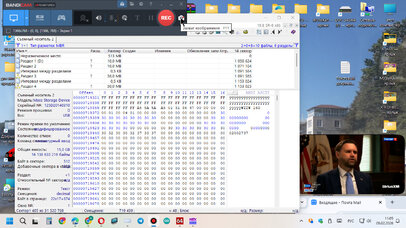

У меня есть фаилс сравнения неразмеченной области двух разных образов но одной версией fw
Это его содержимое
1. C:\Users\yuriy\OneDrive\ 01>G89 AB>;\5@07<5G5==>5 <5AB>4: 537 919 488 байты
2. C:\Users\yuriy\OneDrive\ 01>G89 AB>;\5@07<5G5==>5 <5AB>3: 537 919 488 байты
Offsets: десятичн.
719434: 37 36
719435: 38 37
719439: 31 38
719441: 35 33
719444: 39 32
719445: 39 33
719447: 38 31
7 отличия найдено.
МОЖНО КОНЕЧНО ГРАБАНУТЬ С ПОМОЩЬЮ АРДУИНО И МОЕГО ГРАБЕРА С ДВУМЯ КОНЦАМИ ФОТО КОТОРОГО НА ПЕРВОЙ СТРАНИЦЕ. НО Я НЕ НА СТОЛЬКО ПРОДВИНУТЫЙ И НЕ ПРИКЛАДНОЙ ПРОГРАММИСТ..ОТ СЛОВА СОВСЕМ
Это его содержимое
Offsets: десятичн.
719434: 37 36
719435: 38 37
719439: 31 38
719441: 35 33
719444: 39 32
719445: 39 33
719447: 38 31
7 отличия найдено.
Что это может быть?
Что это может быть?
адрес 719434,719435 точно имеют отношение к первым буквам SN но буквы сами находятся по другим адресам. Но недавно появилось еще одно отличие адрес 719440 Вот что это такое я пока непонимаю.
Эх... я точно уверен, что пароль карты есть в биосе и в неразмеченном месте 513
мегабайт... но проблема в том, что неизвестна длина пароля sd карты 8 знаков или до 16ти? И он там именно в хекс виде!
Сейчас это для меня вопрос номер 1!
    191,8 КБ · Просмотры: 41

это вообще не та область где может быть пароль карты. По моему это про локед ползунка на карте.
