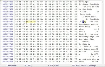

Да было бы у меня здоровье как раньше, то я бы это легко всё доделал... я про пароль имею ввиду. у меня ноут на линухе с кардридером по прямой шине .
я CID в нём считывал через консольку... и много чего можно было сделать.
Но... увы... КОВИД 19 , инсульт и занавес.
Какие будут мысли?
    191,8 КБ · Просмотры: 7
Ой! Чёт меня понесло не в ту степь))) сплю уже...
это вообще не та область где может быть пароль карты. По моему это про локед ползунка на карте.
КОРОЧЕ... СМОТРЮ В КНИГУ И ВИЖУ ФИГУ... ИЛИ ПЫТАЮСЬ ПРОЧИТАТЬ ВОЙНУ И МИР НА КИТАЙСКОМ ЯЗЫКЕ...
МОИ ПРИМИТИВНЫЕ ПОЗНАНИЯ И ИНТУИЦИЯ СДАЮТСЯ!

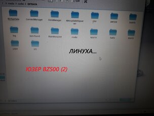

КАК АППАРАТНО ВОСПРЕПЯТСТВОВАТЬ ЗАПИСИ ДАННЫХ АВТОМАГНИТОЛОЙ НА КАРТУ С ПАРОЛЕМ? (Чтобы загрузочная карта разблокировалась автомагнитолой и при этом не прописалась для неё)
Мужики, прочтите документ в архиве и тогда вы поймёте возможно мою основную
задачу! А все эти "танцы с бубном" по привязке S/N именно для BZ 500-501 мартышкин труд... когда есть отвязанный образ у меня.
Я понял... 100% надёжности с серийником нет! А мне лотерея категорически не подходит. Я работаю только со 100% надёжным наработанным материалом. Имидж такой у меня и не хочу давать даже малейшего повода для компрометации моей репутации от рукопопых и попоголовых заказчиков
, но нужен более поздний... так... на всякий случай))), чтоб было;)
В теории, точнее в гипотезе всё выглядит красиво...
надо попробовать! Я это проделаю, когда морально буду готов. Нужно собраться мыслям и всё хорошо до мелочей продумать, чтобы не запороть
две не активированных хитрых карточки CL900& BZ500-501 UNIVERSAL последней версии(более ранняя , что есть пойдёт в принципе, но у меня вызывает не 100%е доверие), но залоченных паролем.
ВАШИ МЫСЛИ.... ИНТЕРЕСНЫ МНЕ ПО ЭТОМУ ПОВОДУ!
РИСК "СОРВАТЬ ЦЕЛКУ" ПО НЕОСТОРОЖНОСТИ ОЧЕНЬ ВЕЛИК!
А ВТОРОГО ШАНСА У МЕНЯ ПРОСТО НЕ БУДЕТ ДОСТАТЬ ТАКИЕ КАРТЫ
Мне оочень давно приходили такие мысли это проделать.... но как то руки до дела не доходили.... всё методом кодинга-редактирования решал.
А ведь , то проделать, что описано в документе просто технически,
но как то отбрасывал эту идею. Вычислить пароль карты, через прошиву или загрузчик казалось более приемлемей. Но не зная длину пароля карты это нереально! Можно конечно с майфуна грабануть сигнал...
но для этого нужен не простой "грабер" и прога самопальная.... но я не программист и в одиночку не выполнимая задачка для меня однорукого.
