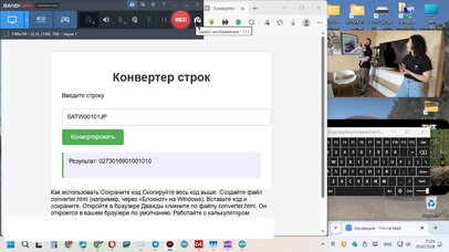

Была у меня carrozzeria BZ500-lll неисправная... слетевший "биос" в NAND TSOP56 W29GL256PH9.
Если у вас нет навыков пайки феном таких микросхем памяти и программатора для неё , то 99% рано или попозже при экспериментах с загрузочной картой вы получите вот такой кирпич!
Изначально критически важно сначала скопировать биос карозьки, и только потом экспериментировать!!!
З.Ы.
ВООБЩЕ ЭТО КАСАЕТСЯ ВСЕХ АВТМАГНИТОЛ С ЗАГРУЗОЧНЫМИ КАРТАМИ И ТП.
А конкретно эта автомагнитола окирпичена была , когда в неё вставили по запарке похожую на вид оригинальную карту от carrozzeria CZ700 . И слетел биос... Лечится перезаливкой родного дампа.
